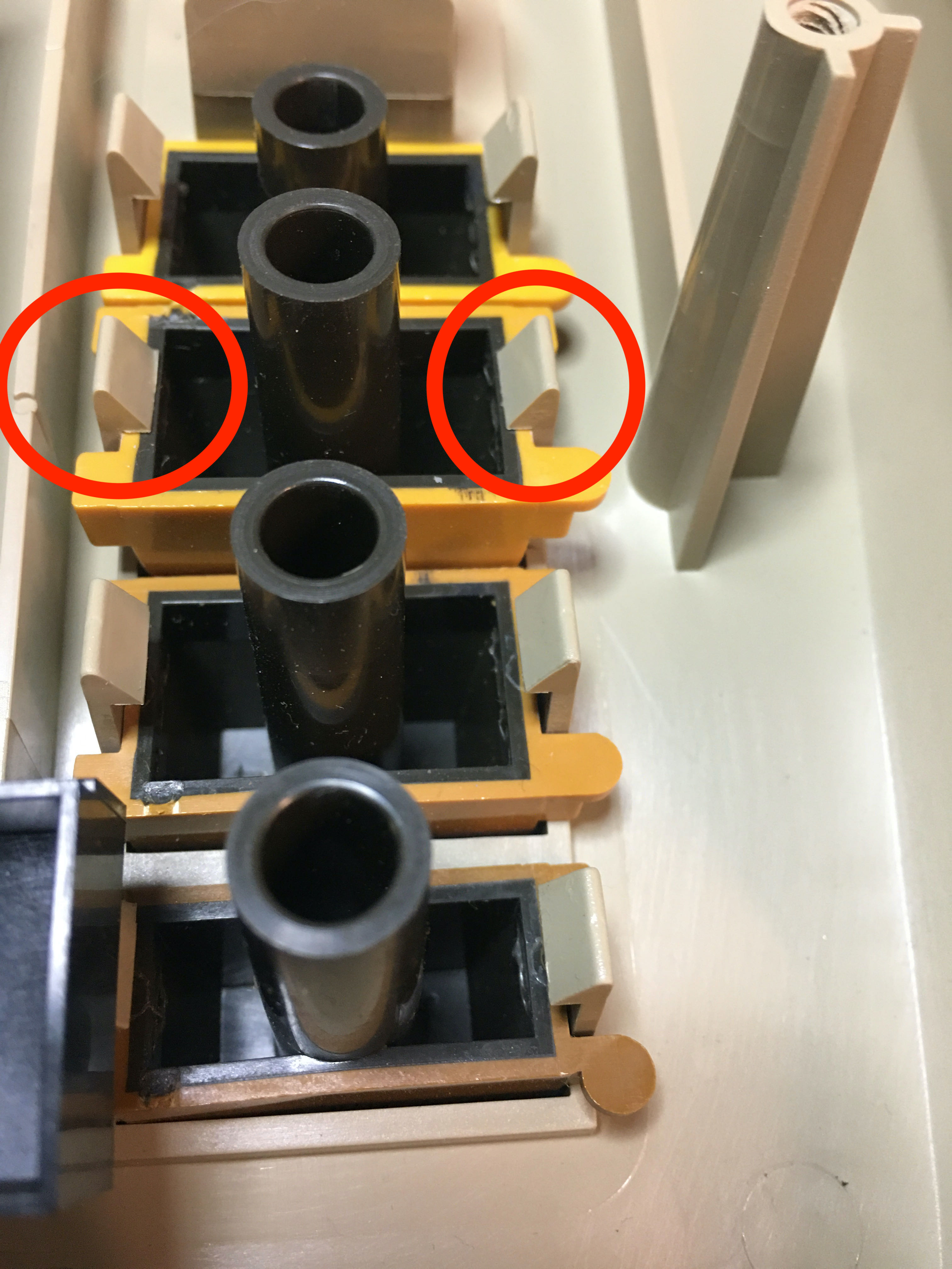

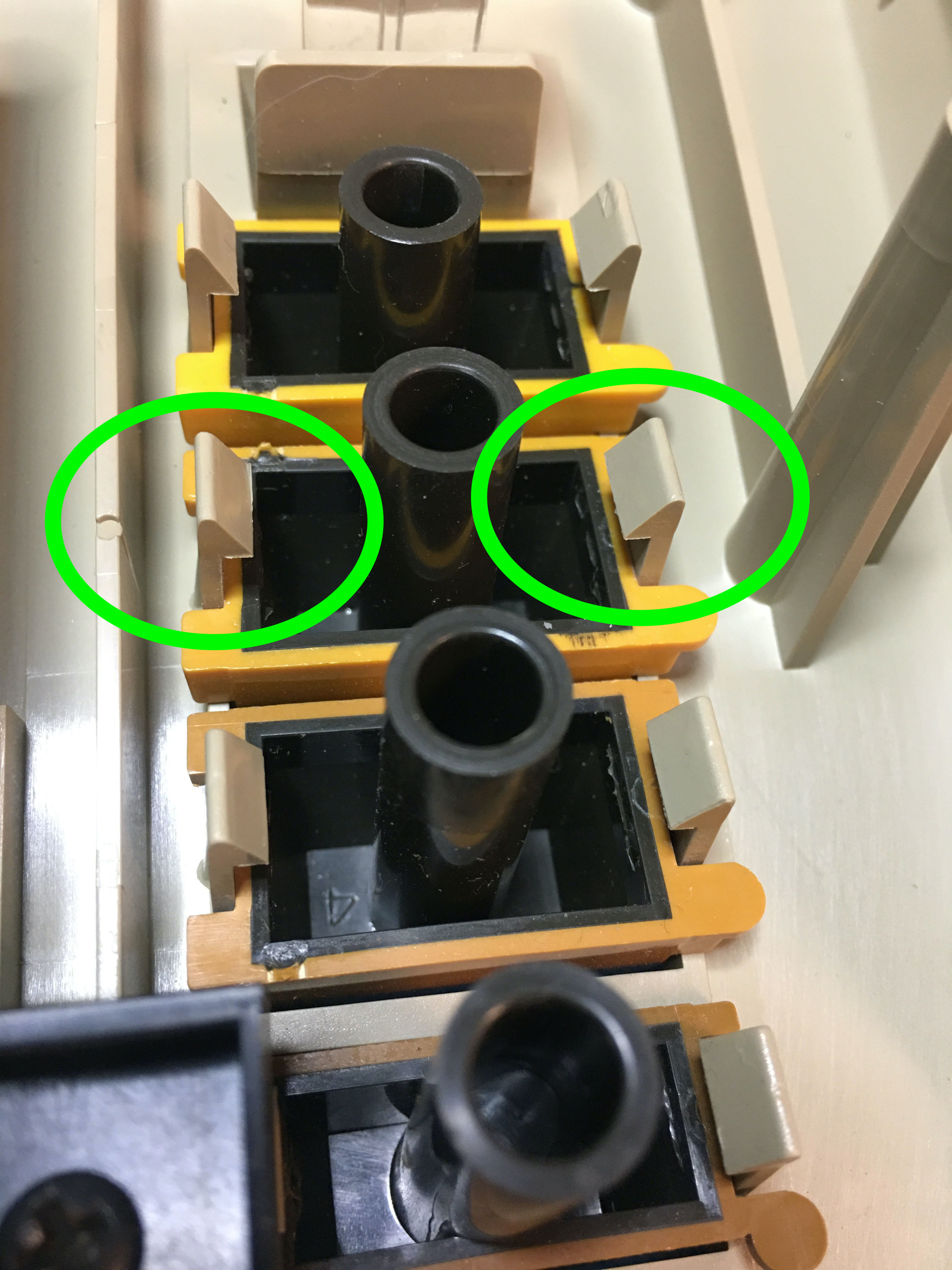

Hi. Ich habe in meinen 800er eine SCCC eingebaut und habe jetzt noch das Problem das die Select Taste mechanisch klemmt. Sie bleibt in der "Gedrückt"-Position hängen. Der Taster schafft es nicht Sie zurück zu schieben. Ich habe mal zwei Bilder angehängt. Da sieht man das der Taster zwischen den Haltenasen eingeklemmt ist. In der anderen Position sieht man das er im Gegensatz zu den anderen fast kein Spiel hat, das stört aber nicht. Wenn ich die Haltenasen gaaanz leicht auseinander drücke läuft der Taster ohne zu klemmen. Was würdet ihr machen? Taste raus (hoffen das nix abbricht) und ein wenig Material abfeilen? Andere Ideen?

Hallo Mathy, schmieren hat bei mir nix gebracht Hab dann die brutale Lösung gewählt 😁 Select-Taste raus, Dremel ran, mit 1000er-Schleifpapier nachgearbeitet und jetzt flutscht Sie wieder. Die Klemmwirkung war zu stark, da musste Material weg Gruß Wolfgang
